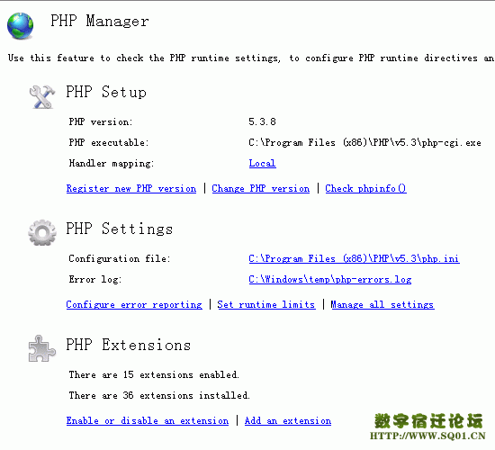

4、设置PHP Manager for IIS 1.2
找到PHP Manager,如图:
打开PHP Manager并配置PHP5,PHP Manager功能界面分三块,如图:
       PHP安装管理:PHP安装版本、PHP版本管理、phpinfo配置信息输出等
  PHP配置管理:PHP.INI配置文件、错误报告、PHP配置选项管理等
  PHP Extensions扩展库管理:enable或者disable相应的PHP扩展库以及增加新的扩展等。
你可以通过这三个部分去管理和配置PHP的信息,非常方便
首次打开先点击 ”Register new PHP version” ,选择你的PHP解压目录
点击“OK”后,系统将自动激活当前PHP版本。
功能详解:
点击 "Register new PHP version” ,开始选择你的PHP解压目录
点击 "Change PHP version” ,可以在安装多个php版本中切换使用
点击 "Check phpinfo()“查看版本信息
点击 "Configure error reporting” ,配置错误报告
点击 "Set runtime limits” ,设置运行时间限制
点击 "Manage all settings” ,管理PHP.ini设置
点击 "Enable or disable an extension” ,设置启用或禁用php扩展项
点击 "Add an extension” ,添加php扩展项
如果出现黄色警告,可以点击“View Recommendations” 按照推荐设置进行修改。
