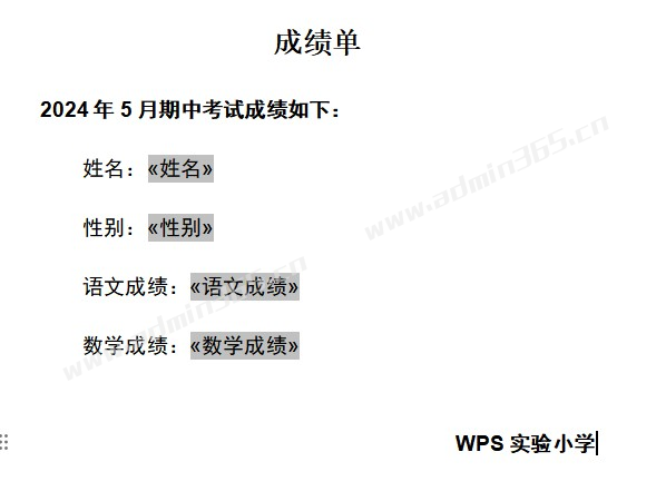

在WPS中批量打印奖状是一个相对简单的过程,你可以使用“邮件合并”功能来简单实现,按照以下步骤来操作:
一、首先打开wps,然后将奖状的内容输入进去,作为证书模板来使用。

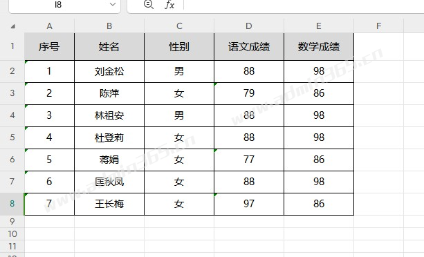

二、接下来我们需要新建一个excel表格,里面包含所有获奖者的姓名和奖项信息。创建完之后,记得保存并关闭这个表格。
划重点!!!填充好数值后,表格一定要保存为 xls 格式!

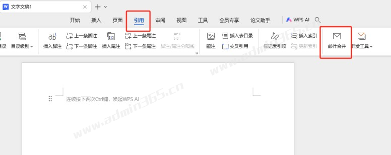

三、接着我们就可以开始批量生成奖状内容了。打开最初的奖状word文档,在菜单栏中可以通过“引用”里面找到“邮件合并”功能,或者直接搜索“邮件合并”功能,点击进入

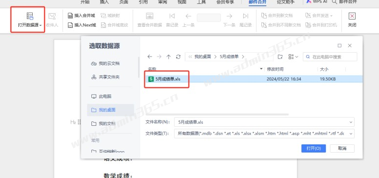

四、然后选择“打开数据源”。找到你刚刚保存的Excel表格,并选择它作为数据源。

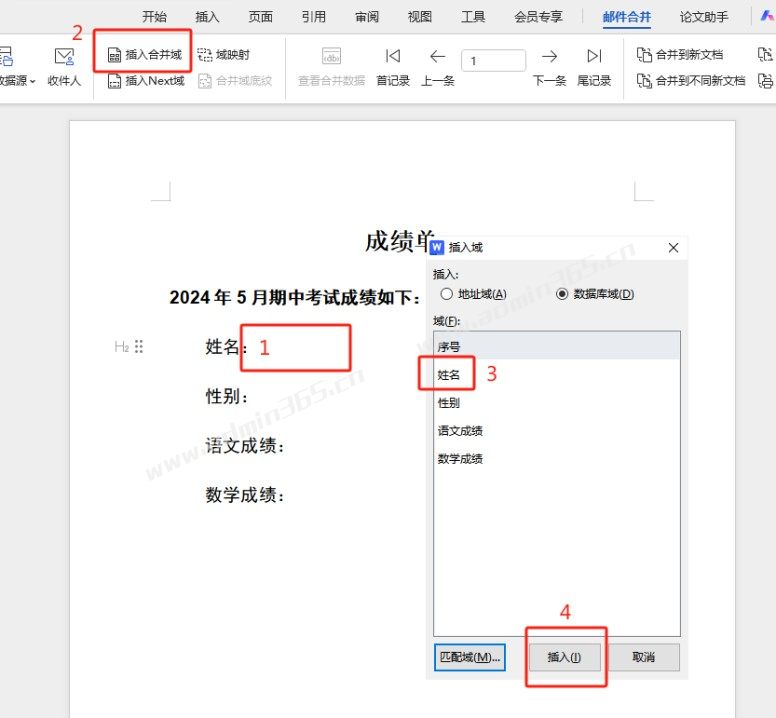

五、接着我们将鼠标放在你想要输入内容的地方,比如姓名、奖项名称等,点击菜单栏上面的“插入合并域”,选择“姓名”选项,然后点击“插入”。重复上述步骤,插入所有需要的信息。

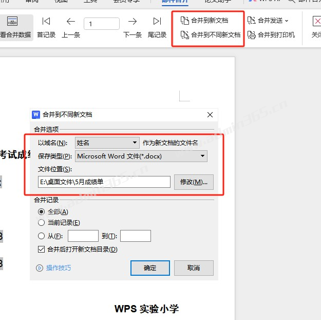

六、全部插入完成后,如下图所示:

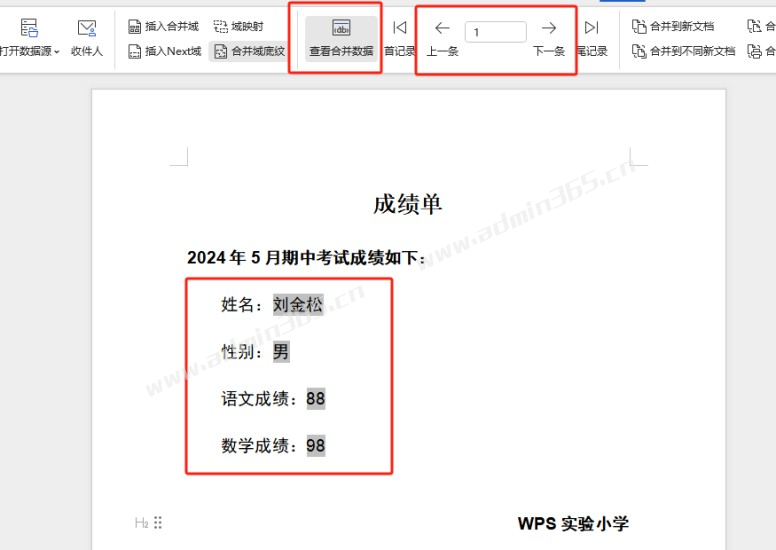

七、这时可以点击“查看合并数据”来检查生成的效果。也可以进行数据切换。
八、然后点击菜单栏右上角“合并到新文档”,此时所有人的奖项就会自动生成一个新的文档了,我们再点击打印即可,是不是很方便呢?
