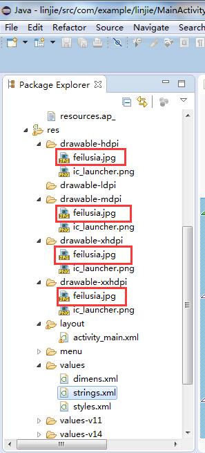

2、修改app的图标
1)在工程中添加图片
将图片放置在不同分辨率的drawable文件夹下
2)修改app图标路径
打开工程中的AndroidManifest.xml,修改为下面的路径
android:icon="@drawable/feilusia"
注意,“feilusia”为我的图片的名称,不需要后缀的".jpg"

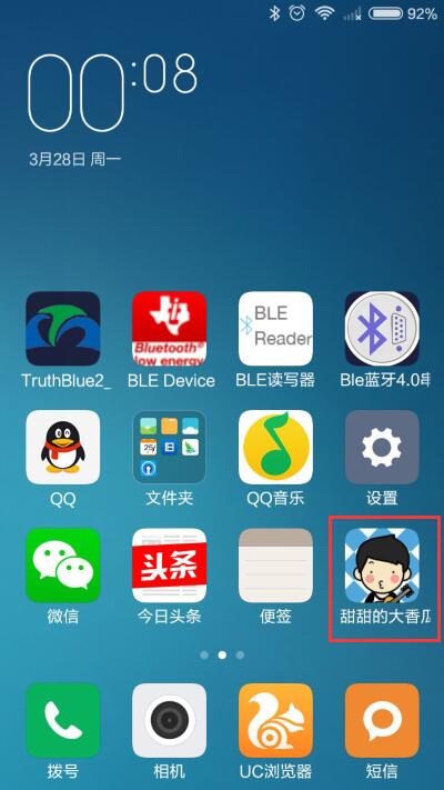

结果
将生成的apk下至手机,安装后可见
