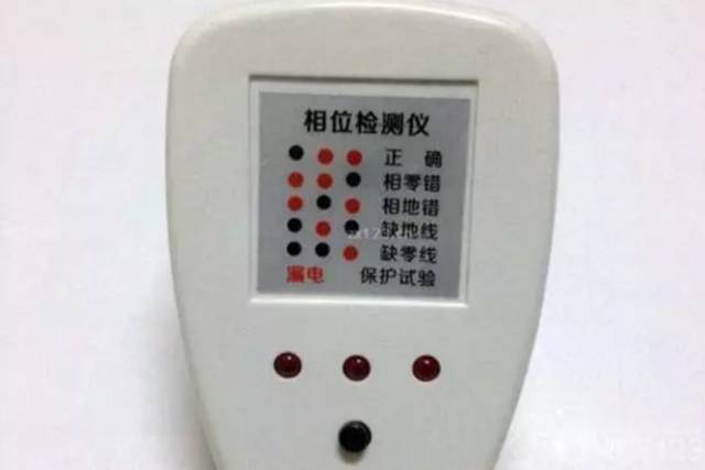

一般精装房都有专业的验房师带着大家去检测,他们常备的工具有:红外线水平仪(检查墙面与墙面是否水平)、对角检测尺(检查方形物体两对角线长度对比偏差)、垂直水平尺(垂直度、水平度、平整度检测)、直角尺、靠尺、塞尺、线轴、验电插座(检查电路线序)、万用表等。

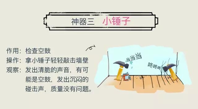

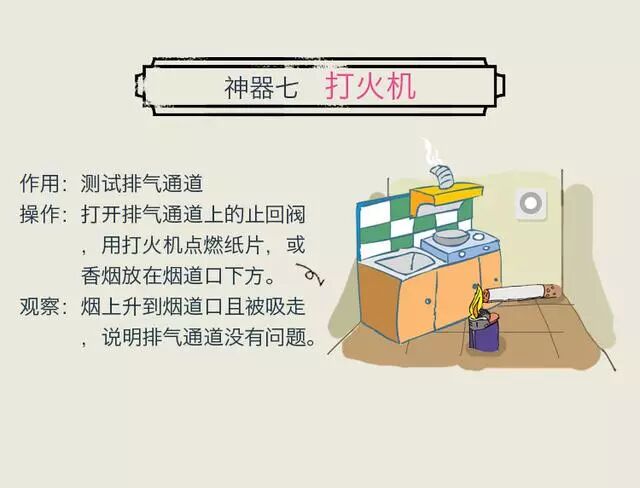

除了以上这些,我们自己可以准备一些平常但很实用的验房神器:

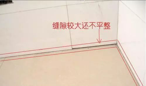

1、楼地面是否平整
想查看楼地面是否平整,只需要要用长尺(或者带有水平的专用直尺),靠墙壁地面,检查是否平整,同时观察是否有划痕裂纹,墙面是否有爆点(爆点:生石灰在发成熟石灰时因搅拌不匀未发好,抹在墙上就会形成爆点,用铁器敲打“爆点”时,就会发现大面积的疏松、脱落等质量问题。)

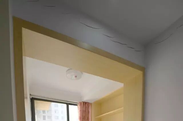

2、墙面是否有裂痕
检查墙面是否平整的同时,还需要看墙面是否有裂痕(常见的四大裂痕:强度裂缝、沉降裂缝、温度裂缝、变形裂缝)、是否有外漏的铁丝网、钢筋。如果在验房时发现以上的墙面问题,可以终究开发商帮忙修补后在签字。

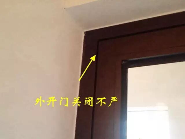

4、门窗安装轨道是否顺畅

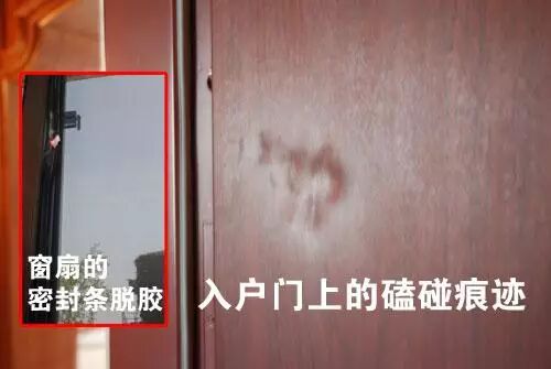

在门窗检查方面,最主要的就是检查门窗的轨道是否顺畅。特别是平开窗的亲们,一定要注意能否关严实。否则会有风进入房内,特别是在寒冷的北方,那么在冬天你们就惨了。如果再验房时发现的这些问题,直接通知开发商,他们会很快就修理好了,如果你已经签字后,再找开发商处理这些问题。那么他们的办事效率就是龟速了。
第二个方面,就是在检查新房的门窗玻璃是否有破损、窗框是否有变形。如有发现异常,抓紧找开发商解决,这个是非常需要你们注意的事项,特别是各个房间的门窗都要仔细检查好,避免不必要的破财。
5、进户门是否有磕碰和刷漆
需要仔细检查进户门是否有磕碰和刷漆,从严格意义上讲,门身内、外、顶面是必须要刷油漆。门的间隙不要太大,门的开合无特别的声音,门的四边要紧贴门框,门锁的一边间隙不能太大,同时也不要忘记了试锁,主要是看钥匙是否好用,以及门锁是否安装的坚固。其它很重要的一点是,门的隔音效果要好,以及密封程度。

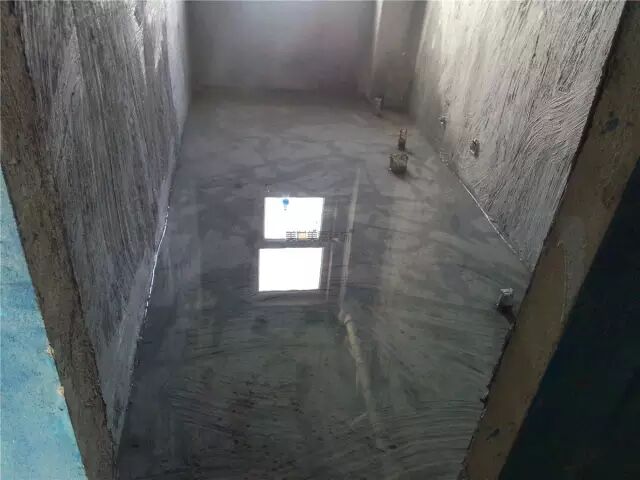

8、给水是否配套齐全
主要是看房间的各个水管的龙头是否有水的供给,是否配套齐全,(包括楼道里的管道井中的水龙头)。

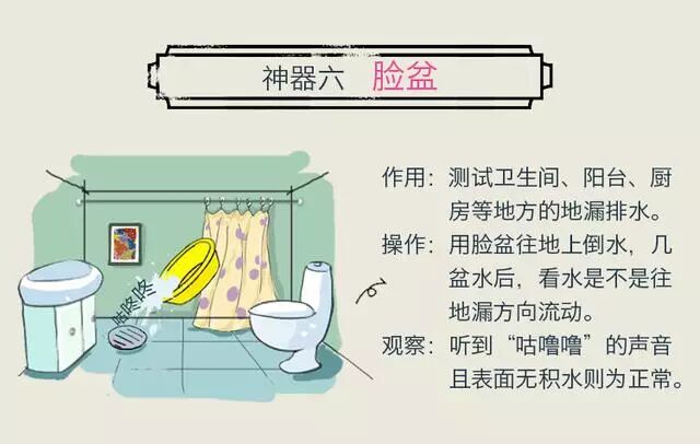

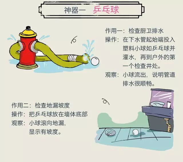

9、排水是否正常
有了给水后,剩下的一大问题就是排水问题的解决。验收排水的位置主要是在台盆、马桶、浴缸,和卫生间、厨房、阳台地漏等(应听到咕噜噜的声音和表面无积水)。合格的地面不应有积水存在,因地漏是最低处,但毛坯房地漏周围留出了一定的后期铺装地面的高度。尽可能让水流大、急,看水压大小,试排水速度。

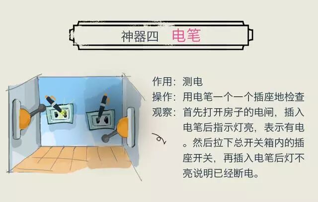

在检查强电弱电的时候,主要是看电闸及电表其是否能控制室内的灯具及室内各插座,检查开关、插座的牢固程度。检查强电弱电垂直距离是否超过一米,否则日后会影响电视的收看效果。(这个很重要哦),用电笔/小灯泡测量各个强弱电是否畅通。
通过拉闸后户内是否完全断电,户内有分闸的,也同样分别检查。就可以知道电闸及电表其是否能完全控制室内电源,对于插座,一定要是保险插座(距离地面30厘米高的插座都必须带保险装置),卫生间内的电源插座应是防潮插座并有防溅措施,卫生间的照明灯座必须是磁口安全灯座,洗手盆的上方不应有插座。
