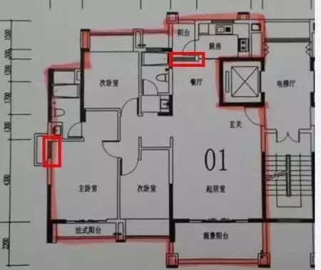

〔敲墙〕
这里需要注意的就是承重墙、梁,一定不能动,装修前去物业要一份户型承重墙图,一般黑色实线标注的都是不能敲的。

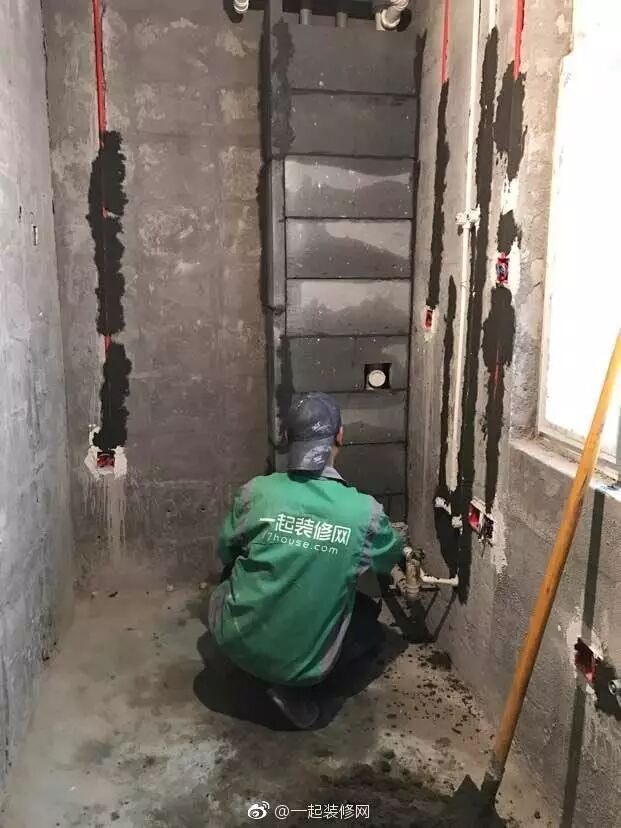

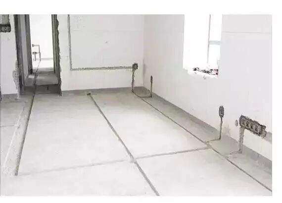

〔水电改造〕
在这期间,你需要去市场看橱柜、卫浴,一切需要水电定位的,尤其是需要安装地暖、中央空调、全屋净水的朋友,需要在水电定位前联系好厂家,让厂家与设计师对接。不需要安装地暖、中央空调、全屋净水的朋友,按如下步骤进行准备:《水电改造别被坑,过来人给你经验!》可以看看小七以前的文章。
a、首先是开槽,也就是把线管铺设在楼板里面,省得增加层高。
b、水电管铺设,尽量走顶,以后维修方便,铺设完毕后,拍照留存,避免以后墙面钉钉子或者其它安装,打到水、电管上。
c、水压测试。

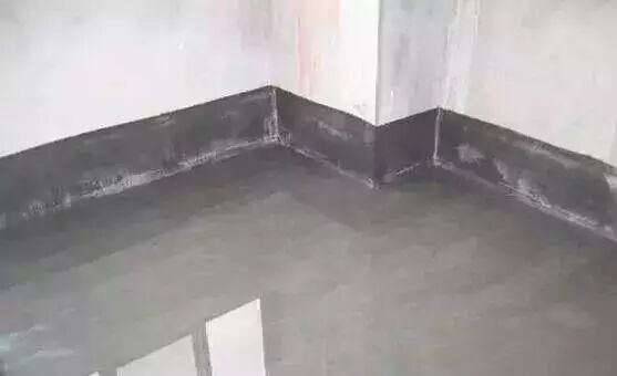

a、卫生间、露台等防水施工及验收,卫生间需做闭水测试,与楼下邻居沟通后没有出现漏水问题,继续下一步。

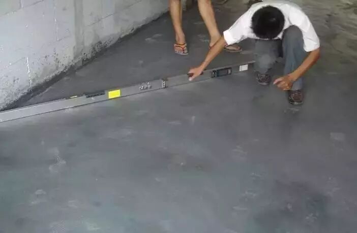

b、如你是全屋贴地板,需要这个时候进行地面找平。

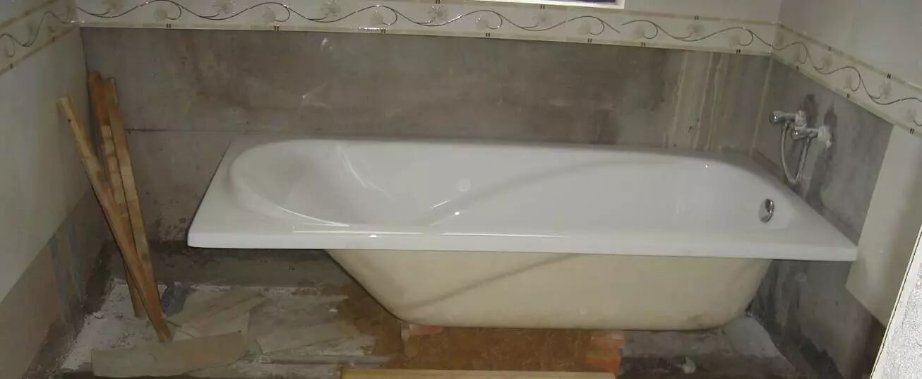

e、如果你安装的是不带裙边的铸铁浴缸一定要在水电安装结束后进行安装,再由瓦工贴瓷砖或大理石封边收口。

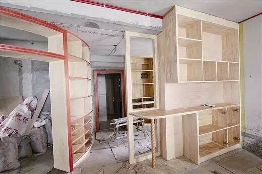

〔木工进场〕
如果家里除了吊顶没有木工活的话,基本就是客餐厅吊完顶就结束了。如果还有大衣柜、橱柜、榻榻米要打的话,需要与木工师傅沟通好,留出开关、插座的位置,以及预留橱柜水槽、烟机位置。

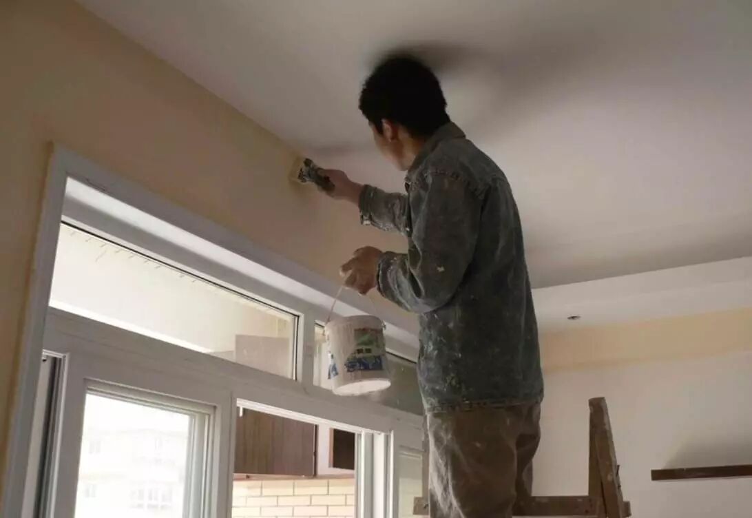

〔油漆工进场〕
油漆工进场,主要完成墙面基层处理、刷面漆、给木工打的家具上漆等工作。准备贴壁纸的同学,只需要让油漆工在计划贴壁纸的墙面做基层处理就可以。
