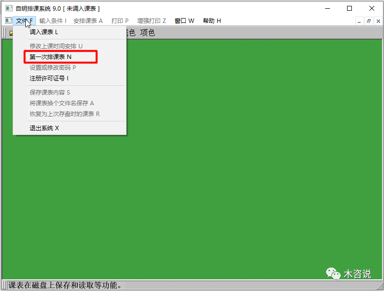

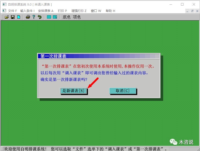

依次点击“文件”,“第一次排课表”,“是新课表”。

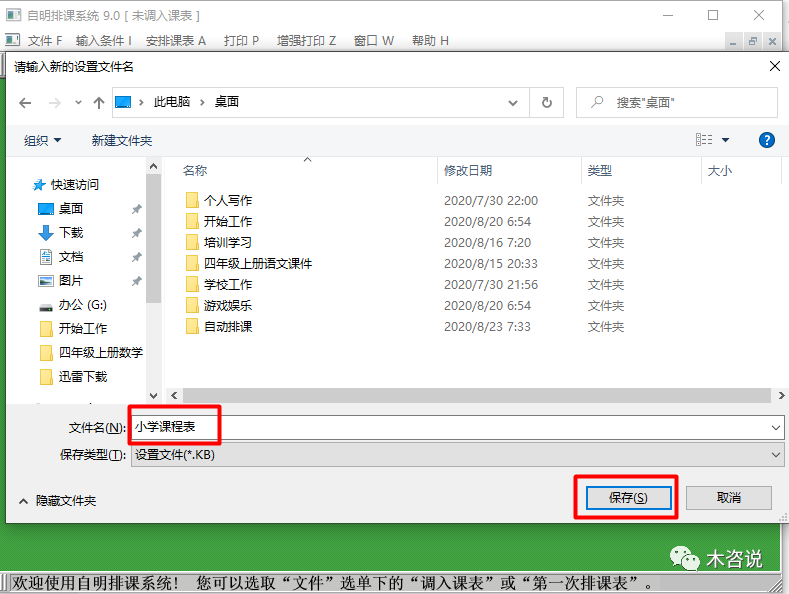

根据实际情况选择每周天数、小节数、全学期共多少周等相关信息后,点击“确定”。在弹出的对话框输入课程表名称后点击“保存”。

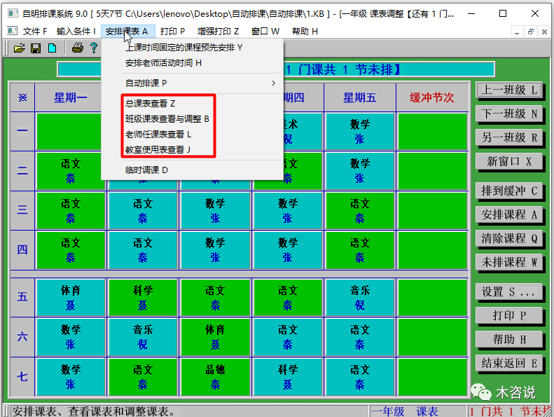

接下来就可以查看全校总课程表、班级课程表、教师任课表等。
需要注意的是查看班级课表时,要看一看课程有没有安排完,有没有课程需要调整顺序。下表就表示一年级有一节未安排,未安排的原因可能是跨课头的老师条件设置导致冲突,未能安排,我们可以根据实际情况进行调整。
调整某节课时,先点击选中要调整的这节课,这节课会变成粉红色,可以与这节课调换的课会变成绿色,点击要调换的那节课,这两节课就会互换位置。调整过程中如果要调换的课较多,也可以先把要调整的课放到缓冲节次,然后进行调整。总之,最后要调整的不空堂、不剩课、符合学校和老师的要求。调整好课程表后,记得点击保存。
